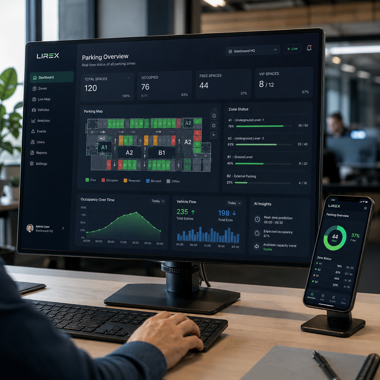

Какво осигурява AI модулът „Паркинг зони“ към LIREX ACS?
Автоматизация
Интелигентният модул автоматизира важни процеси в управлението на паркинг зоната.
Информация в реално време
Данните за заетостта стават леснодостъпни, полезни и актуални.
Гъвкаво управление
Свободните и заетите места се управляват ефективно в целия паркинг.
Без компромис със сигурността
AI модулът оптимизира съществуващото видеонаблюдение и работи с наличната инфраструктура.

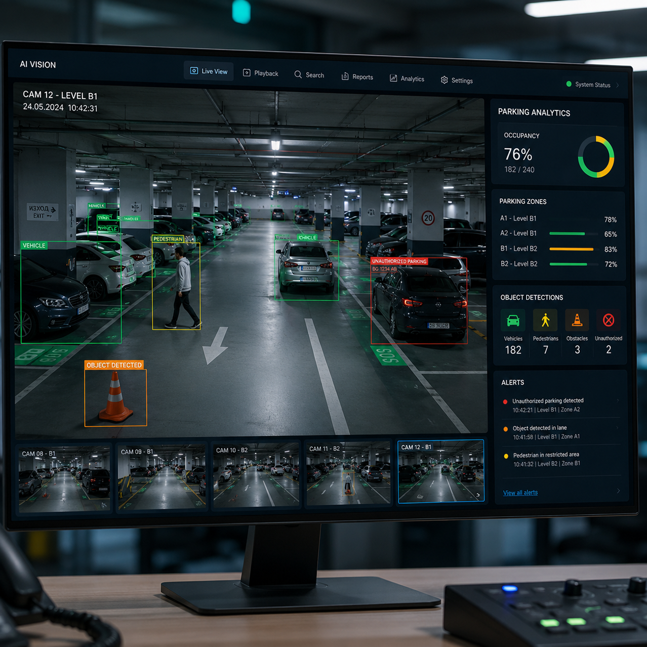

AI анализ чрез централизирано управление
Иновативният модул за AI анализ се управлява централизирано чрез умен алгоритъм.
Идентифициране на неправомерно паркиране и обекти
Системата позволява да се идентифицират неправомерно паркирали автомобили, както и различни обекти върху паркомястото.

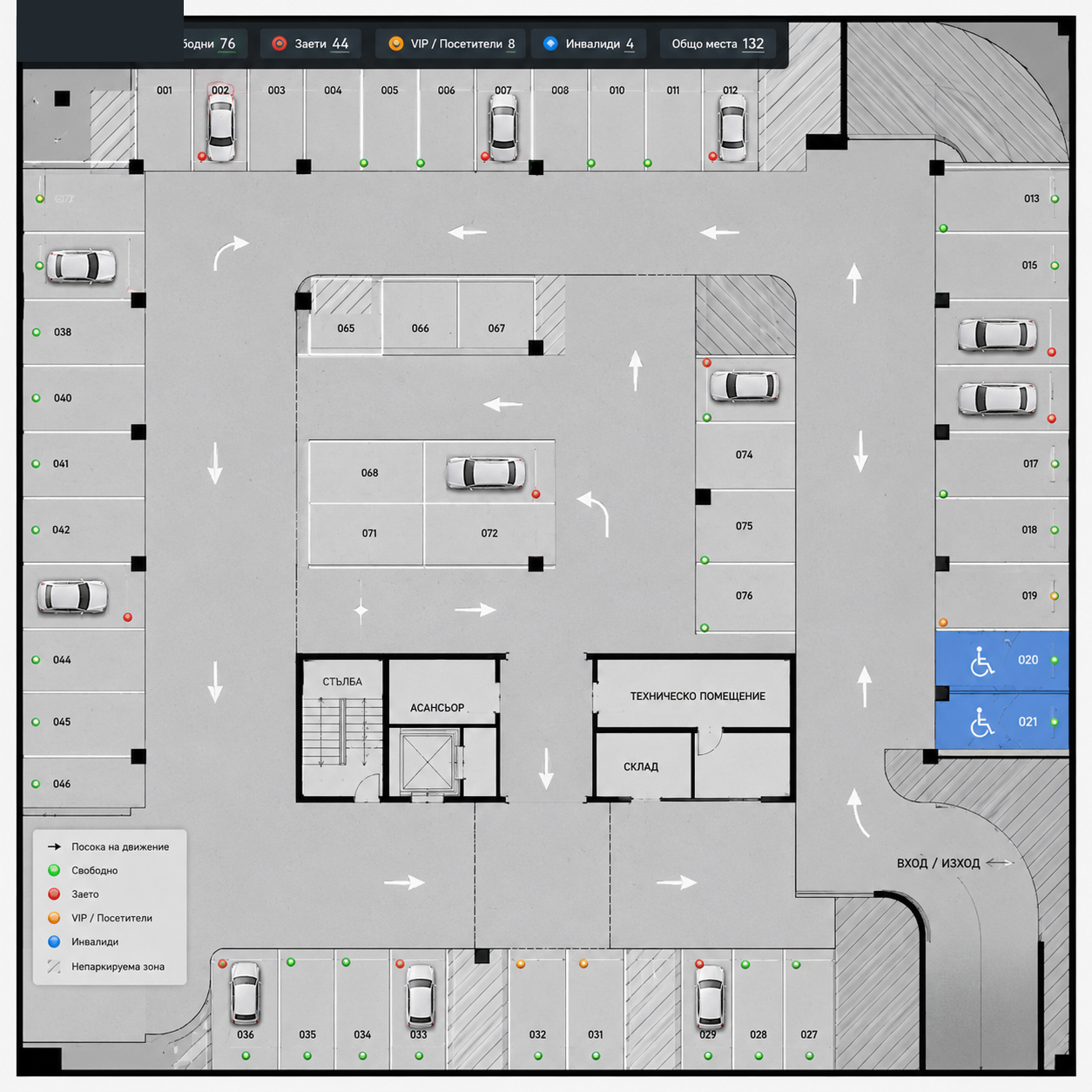

Динамичен регистър на свободните места
В реално време се предоставя информация за свободните паркоместа.

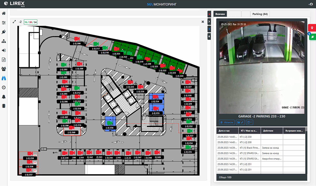

Достъп през web браузър
Свободните места могат да се проследяват в потребителския интерфейс на LIREX ACS от всяко устройство чрез стандартен web браузър.
